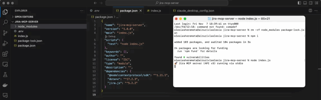

ステップ3:Node.js環境構築
mkdir jira-mcp-server
cd jira-mcp-server
npm init -y
npm install @modelcontextprotocol/sdk jira.js dotenv p-retry
主要ライブラリ:
  • @modelcontextprotocol/sdk:MCPサーバー開発用SDK
  • jira.js:Jira REST API v3公式クライアント
  • dotenv:環境変数管理
  • p-retry:APIリトライ制御

ステップ6:サーバー起動
node index.js
出力:
Jira MCP Server is running

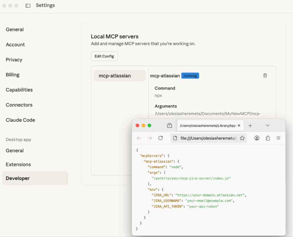

ステップ7:Claude Desktopへの接続設定
Claudeの設定ファイルを開き、以下を追加します:
macOS: ~/Library/Application Support/Claude/claude_desktop_config.json
Windows: %APPDATA%Claudeclaude_desktop_config.json
  “mcpServers”: {
    “mcp-atlassian”: {
      “command”: “node”,
      “args”: [“/path/to/jira-mcp-server/index.js”],
      “env”: {
        “JIRA_HOST”: “your-domain.atlassian.net”,
        “JIRA_EMAIL”: “you@example.com”,
        “JIRA_API_TOKEN”: “your-api-token”

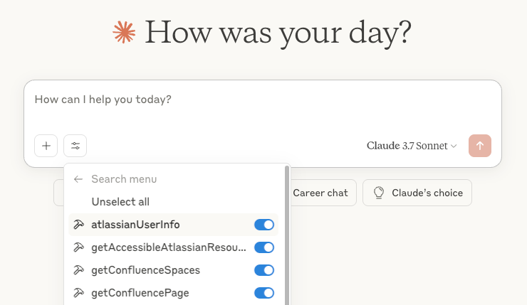

Claudeを再起動すると、
「Atlassian Jira (jira-mcp)」が接続済みとして表示されます。
次に、先ほど作成した .env ファイルに記載した認証情報を設定します。必要な認証情報は、.env ファイルから取得できます。
  “mcpServers”: {
    “mcp-atlassian”: {
      “command”: “node”,
      “env”: {
Claude Desktopを再起動すると、「Atlassian Jira」が正常に接続されたことを示す確認メッセージが表示されます。
出力例:
Connected tool: Atlassian Jira(jira-mcp)

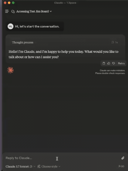

これで、Claude上で自然言語による操作が可能になります。
Claudeのチャット画面に入力:
「プロジェクトDEVに『ログインAPIの修正』という課題を作成して」
出力例:
✅ Issue DEV-112 created successfully
