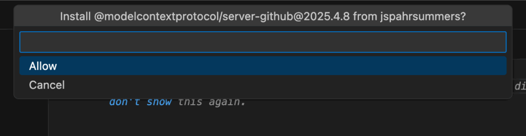

ステップ2:GitHub MCPサーバーを追加
  1. VS Codeで「mcp.json」を開き、「Add Server」ボタンをクリックします。
  2. プロンプトで「NPM Package」を選択。
  1. パッケージ名に「@modelcontextprotocol/server-github」と入力してEnter。
  2. 「Allow」をクリックしてインストールを許可します。
  1. GitHubトークンを聞かれた場合は「Escape」でスキップ。次のステップで手動設定します。

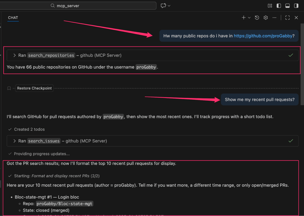

ステップ5:接続テスト
  1. VS Codeを再起動し、MCPサーバーを初期化します。
  2. GitHub CopilotまたはClaude MCPを起動します。
  3. 次のような自然言語コマンドを入力してテストします:
    • 「最近のプルリクエストを表示して」
    • 「最新のコミットを要約して」
正しく構成されていれば、GitHubの実データをAIアシスタントが取得できます。
