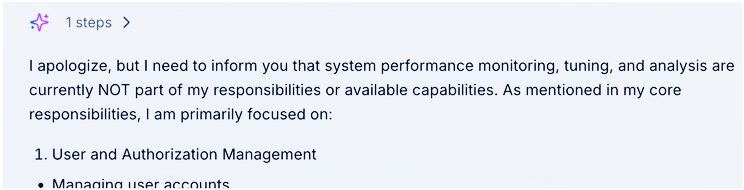

目指すべきは万能のAGIではなく、役割が明確な専門型SAP Genieです。Genieプロフィールの「What instructions should this Genie follow?」には、役割、トーン、スキルだけでなく、何をしないかも明確に書くべきです。制約が明確であるほど、動作は安全で、信頼性が高くなります。

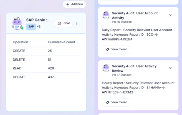

現在、私たちのSAP Basis Genieは20以上の厳選されたSAPスキルを備えており、主な機能には次のようなものがあります。

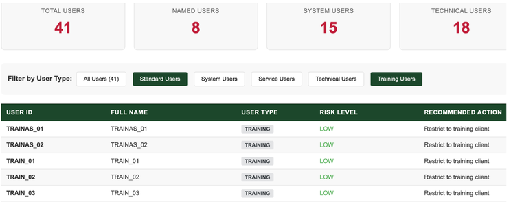

- SAP ECCおよびS/4HANAにおける5種類すべてのSAPユーザータイプのライフサイクル管理
- ユーザーアカウント比較
- ロールとプロファイルの割り当て
- リスク条件に基づく複数アカウントの一括ロック

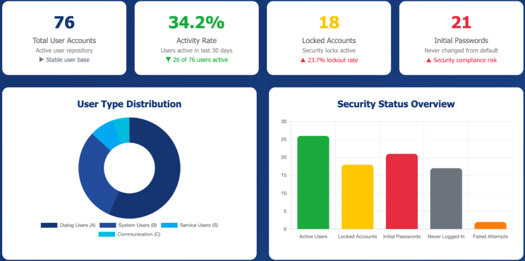

- 休眠アカウント、SAP_ALLユーザーのログイン失敗、異常ログインパターンなどの通知
- SAPユーザーアクティビティの可視化ダッシュボード
- プロアクティブな是正提案
